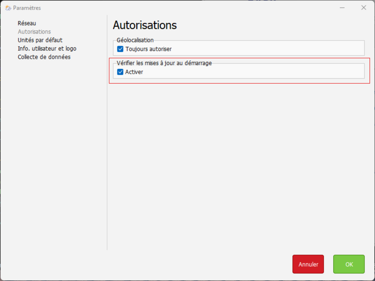

Vérification automatique des mises à jour au démarrage
Au démarrage de l'application, PVsystBasic peut rechercher automatiquement si des mises à jour sont disponibles.
Activer/Désactiver la vérification automatique des mises à jour
  • Cliquez sur le menu Options -> Paramètres
  • Cliquez sur la section Autorisations
  • Modifiez la case à cocher Vérifier les mises à jour au démarrage.
Capture d'écran de la fenêtre de paramétrage permettant d'activer/désactiver la vérification des mises à jour au démarrage
